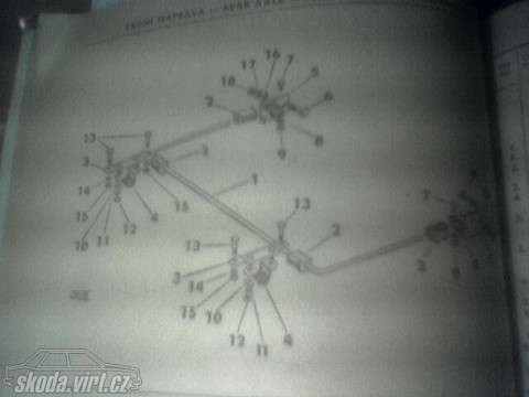

technic autotronic
u 110 to bylo chycený za ty 2 šrouby ze 4, co držej rameno v kastli
18:42:16
01.02.2010
01.02.2010
technic autotronic
tady z katalogu ND

Toušík
-> technic autotronic: Nemáte na to někdo nějakou fotku nebo něco??? Tak mě napadlo to zespodu podepřít normálním listovým pérem??? Ale nevím jak by to fungovalo...

technic autotronic
na š110LS se montoval za příplatek
