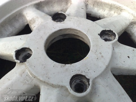

-> aceboss: poslední návrh, udělat mezikozí, aneb váleček na jedný straně dosedačka na seriovou matku. Nasadíš kolo, 4mezikozí, matky a musí to šlapat

-> havlik: nebude muset dělat vysoký matice aby se tam dostal s klíčem asi ne???

-> Pavel P..: a čemu tim prospěješ?

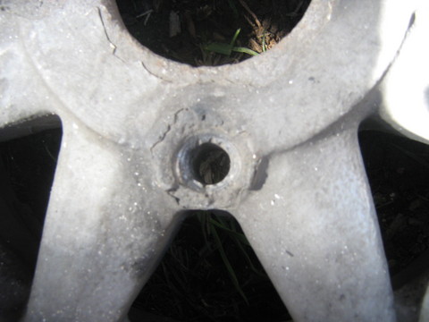

Njn co nadělám ted jsem měřil zbytek materialu pod vybráním a je tam 22-23mm.Což jsi myslím že by mělo být ok.Ted je potřeba pořešit tu opravu bud udělat vložky nebo ty delší matice

-> choze: pozdš, ale přece..... vyrobit novou dosedací plochu o trochu hloub, nic jinýho s tim tak nějak dělat nejde...
-> aceboss: nechat tak jak je, udělat speciální matky, s tim už taky nic moc nejde...

-> aceboss: pěkně zkurvený.... sedla budou asi jedinný řešení, nebo pokud je tam dost materiálu tak nechat tak.

-> aceboss: skor prevrtat a urobit uzavrete dlhe matky

Využiji toto staré téma a taky se na něco poptám.
Co udělat s tímto
nějakej dobrát sedla trošku odvrtal
Osobně bych tam dal pouze kovová futra něco ve stylu apollo,jupiter atd.
Co jsi o tom myslíte?
Co udělat s tímto

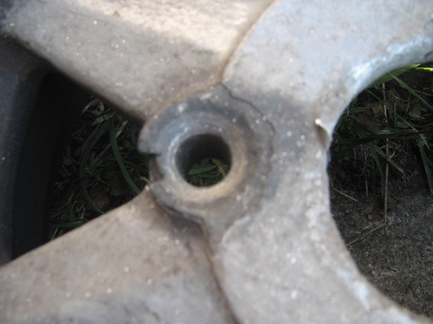

-> elen3: Tak při takovém stavu kol tě tak svářeč pošle do....víš sám kam.A neříkám, že tak tenkou hranu nenadvaří, ale bude hodně prskat.

-> choze: ja mam MTXe pavuciny 5,5x13 a podarilo sa mi dve kola liznut na odrubnik poviem ze poriadne az defekt som chitil hned takze som z nich hodne odkuslo.
dal som ich mojemu zvaracovy ten zistil z jakych cca prisad zliatiny je to odliate podla toho kupil elektrodu na zvaranie a vyvaril mi ch potom som len dobrusil a su oki ani nepraskaju nic .je sice 15 rikou v praxi zvaraca a ma kvanta skoleni tak fakt presne vedel co a jak s tu zliatinu , a uz take vyvaral viac razi
tak mozno treba skusit nejakeho fachmana na zvaranie a skusit to vyvarit

-> gabo000000: Je to křehká slitina jen aby to v nejtenčím místě neprasklo. Pokud to není vyžraný samozřejmě.

-> J3STER: aj pdola man..vlozky by boli celkom dobre riesenie ked tam je dost ´´masa´´

-> choze: Co takhle nechat udělat futra jako mají Apolla?

choze
zdravím, jelikož mám na loukotích sjetý gumy, tak sem se rozhodl, když už budu dávat nový že je trochu zrenovuju, ale mám problém. U některejch děr pro števty jsou vylámaný okraje v tom sedle jak se na něj dotáhne matka. Potřeboval bych poradit co s tim, jestli to nechat bejt, nebo, jestli je někdo nebo nějaká firma schopna nějak ty sedla opravit. Co vy na to?
