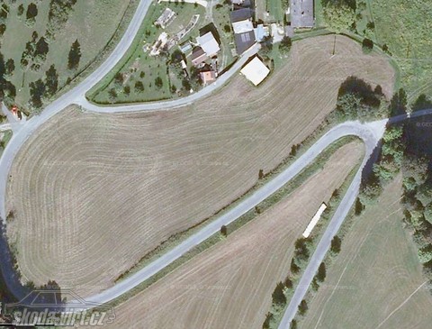

-> Klubko_: Já když krouhnu pořádně tady tudle vracečku v serpentině tak se mi běžně zadní kolo nadzvedne. Poznám to tak, že se zvednou otáčky a po zpomalení a dosednutí kola auto cukne jak zabere volné kolo. A to mám nový vlečkový pružiny vzadu a domek z kyvky, takže zadek mám tak o 2-3 cm vyšší.
