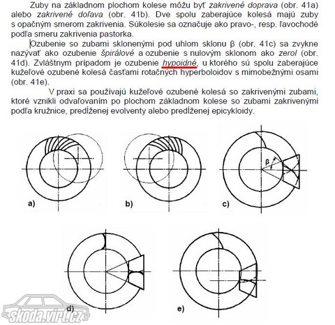

GL-5 olej nepatri do skodovackej prevodovky.....je to vyslovene olej pre hypoidne sukolia, co vsak skodovka nema (aj ked som si dlho myslel, ze to je hypoid), hypoid ma zigulak v rozvodovke a tam patri Hypol alebo prislusny GL-5 olej
na obrazku je hypoid
