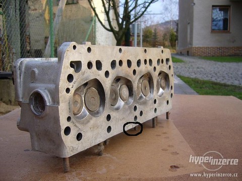

-> Evž@: jo to je vono

-> Adam6666: ten vystupek je v místě kde jsem to zakroužkoval že....v plnem rozlišení to tam jde vidět

-> Evž@: asi 1cm dlouha prohlubeh na dosedaci plose hlavy, jo uvidis to je to pod 2 vyfuk kanalem presne, je tam aj jinak tvarovana hlava.... jestli je snizena o 1mm tak tam proste neni.
20:12:36

-> Evž@: tak se podiv jestli tam je ten kontrolni vystupek.... je pod druhym vyfukovym kanalem, na dosedaci plose hlavy.....jestli tam neni tak je snizena o ten milimetr

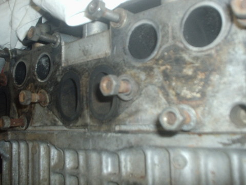

jak ten motor vypada? neni nahodou takovy nabarvickovany? nejak na modro a oranzovo? nebo tak nejak
15:35:29
28.11.2008
28.11.2008
Adam6666 - zrušená registrace
-> Evž@: no tak asi tam budes mit o 1mm dole
