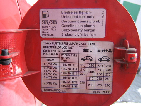

-> MATTESS: 74kW má opravdu N98
06:31:58
27.11.2008
27.11.2008
jsem chtěl přispět, že mi nic neklape, ale ještě jsem se díval u sebe a 55kW verze má předepsaný N95/N91....

-> venni: on taky není N95 jako N95, já bych to neřešil, jestli to na předepsanej N98 jede, jak má.

A jo máte pravdu, pro tyhle fábie je opravdu N98 předepsanej. Tak potom se není čemu divit, když to na 95 klepe.

Je to fábie z Německa.Ta nejsilnější verze.Je možné,že je tam psáno,že může jezdit na N98.Máš pravdu.Je to takové kovové cvakání.Proč to ale při N98 nedělá?

-> Labros: -> Jakub M.: 1,4 16V by měl pořád jezdit na N98,v dodatku je že muže jezdit na N95.Já jezdím na 95 pořád a nepociťuju nic

Jseš si jestej, že Fábie 1.4 jezdí jen na N98? Co znám fábie 1.4, tak jezdí na N95. Na N98 jezdí jen FSI a TFSI motory z oktávek.
