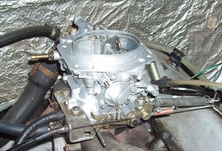

09.12.2008
chodí to spolehlivě.... až na ten karbec... ten je někde ucpanej, páč nedrží volnoběh.... ta pružina je z ventilu na odvzdušňování plovákovky....
23:38:49
09.12.2008
-> zidlik: ze starýho sedru vyberes pruzinu odvzdusnovaciho ventilu , z kazde strany cca 2 zavity zahnes, abys mel ocka a jedno hodis na puvodni paku 2. komory a druhy ocko das na tu osku co je pod sytičem (resp. na víku sytiče)... das to pod pruzinu co pridrzuje odblokovavaci paku pro 2.komoru a je to.... samozřejmě rozhejbat a namazat osičky klapek, páč ináč budeš muset laborovat s různejma pružinama.... mno fotka řekne víc...

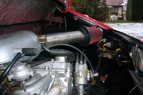

zidlik
-> Nwkt: muj jo3 -> K-Virus: jo něco tam ještě navařim zatim to tam bylo jentak nahrubo na vyzkoušení už to mám zase sundaný a dělám na tom

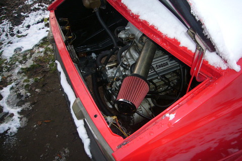

26.11.2008
-> zidlik: pekne reseni, akorat to dopln o nejakou podperu ukotvenou na ventilovym viku (podperu te trubky), aby se nenamahal ten sroub co prochazi filtrboxem do vika karburatoru tou vahou te nerezove trubky... preci jen to je vaha... jinak jsi to vyresil pekne... hezke... 10bodu1

zidlik
po všem tom rozhodování sem tam navařil nerezovou trubku1

zidlik
16:18:23
26.11.2008
zidlik
tak dneska sem svářel ještě to příde dodělat navařit ještě jeden držák a vyleštit a ten přechod na filtrbox dokytovat

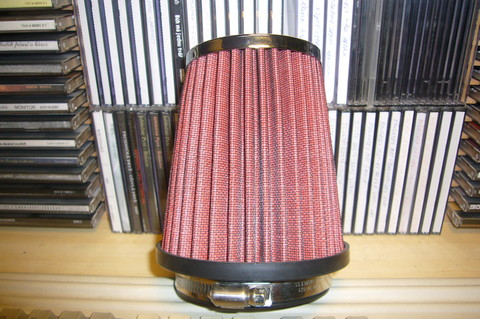

zidlik
ted sem našel tohle co si vo tom myslíte??nebude se pod zátěží filtru trubka vohejbat? www.ventilatory-vzduchote chnika.cz/Trubky-ALU-na-pr opojeni-a-plastove-vzducho vody/.../518--ALU-TRUBKA-O hebna-100-1m.html
15:21:44
25.11.2008
zidlik
a taky jak to přichytit1

zidlik
jak tehle filtr dovíst pod průduchy v kapotě v rapidoj chtěl bych to udělat podobně jako to má kapřík faster ale zněčeho levnějšího..nákou vohebnou trubku nebo něco.tak dávejte návrhy zčeho by to mohlo jít4
