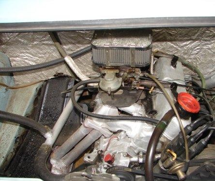

-> tasatunga: já tam mám uřízlou tu odbočku od filtrboxu a strčenou mezi dvě hadice... jedna od ventilovýho víka--->rozbočka----&g
t;přes hadřík další hadička a ven...

-> tasatunga: Ta tenká hadička "od karburátoru" vlastně přisává vzduch pod klapku a měka by bejt krmená už přefiltrovaným vzduchem.
Odvětrávání klikovky se dá zrealizovat tak, jak naznačil Milan 136 - já měl třeba 4l kanystřík od fridexu s pár drátěnkama v pravý boční kapse motoru, kde většina toho bordelu z motoru kondenzovala a druhou hadicí to šlo do filtrboxu, ale varianta je i vypouštět to do luftu. Sice to není pro auta vzadu zrovna požehnání, ale funguje to :)

Aha,no a na stávajícím filtrboxu vzadu není žádný tenký vývod a na novém zkráceném je takový tenký vývod údajně od karburátoru...??

dává no. ale pokud není motor v dobré kondici a plive olej tak tam budeš mít bordel skrz ten filtr. nebo to můžeš odvést hadicí někam do podběhu do nádoby...jinak je tam proto že v motoru vzniká tlak pohybem pístů, nebo taky když kroužky propouští tlak a fouká to do vany...když bys ho zaslepil tak Ti to vyfoukne třeba guferem na klice...

Chci stávající filtrbox nahradit zkráceným se sportovním filtrem,ale nemá už přívod na hadici od ventilového víka...Na vývod od ventilového víka se dává nějaký filtřík nebo jak a na co ten vývod od ventilů vlastně je???
