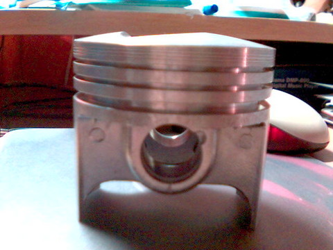

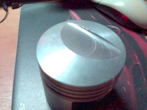

čo si myslíte o piestoch s almetu ?
16:50:22
23.11.2008
23.11.2008
Adam6666 - zrušená registrace
-> suri: jj
16:49:19
23.11.2008
23.11.2008
-> Adam6666: to je T?
16:44:01
23.11.2008
23.11.2008
no tohle by to melo byt
16:37:47
23.11.2008
23.11.2008
-> Adam6666: tak asi Tčko
16:36:31
23.11.2008
23.11.2008
-> suri: nevim jak s tou spojkou teda ale u nas se uz prodava jen jedna a to pro vsechny skodovky stejna Sachs 190.... ta je jak pro 1,3 tak pro 1,6..........s tema pistama taky nevim covece, se 130 pistem co ma deflektor a bombirung nemuzes nikdy dosahnout KP pozadovaneho na 320 vacku....
16:31:22
23.11.2008
23.11.2008
-> Crestik: takže auto na športovom preukaze je považované za to ako každá bežná 100 ma ideš rozosmiať aké piesty dať? T čka? nehovorím že nie a spojku akú?má byť 180 ale ak je povolená 190 tak prečo nie? -> Adam6666: nie postaviť by problém nebol to by som vedel a smaozrejme otrskovanie sviečky predzápal....to by mi pomohli mechanici od závodníkov -> petr s: viem ale vieš o čo mi len ide? že nezoženiem 130Rs hlavu a 150 sa nedá urobiť
