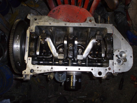

-> Jakub M.: olejovy filter nebude zaneseny...motor je csity krasny be karbonu na 10W4é..vz foto
