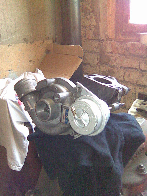

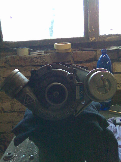

-> Vita ze Sudet 20.11.08 17:45:45: jinak ten actuator (K.O.) co je na obrázkách sem ještě vyhodil a nahradil nabastleným z naftovýho taky garrettka
17:49:57
20.11.2008
20.11.2008
Vita ze Sudet
New klapka z nejakyho Garretta to odsrala a musela skončit v kkk
17:48:09
20.11.2008
20.11.2008
Vita ze Sudet
živilo to 150 pejsků ve vw...... kolik nám to hodí u škodofky
17:45:45
20.11.2008
20.11.2008
Vita ze Sudet
-> Gemini: Já sem již dorepásnul komplet WG i actuator na mé KKK03. A příští tejden si budu hrát a vytvářet komplet svody
