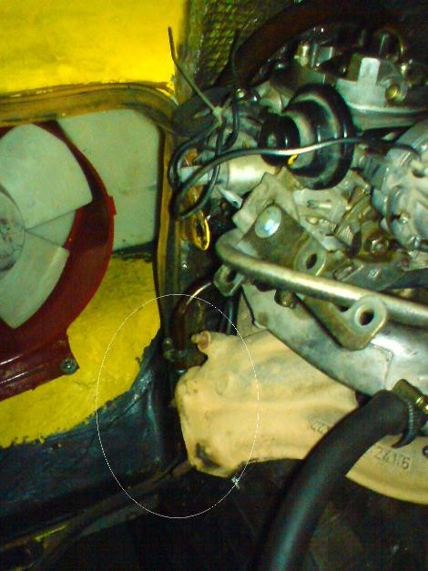

Peto-89
dalši (vyfukove potrubie ako by zavadzalo chladiču)

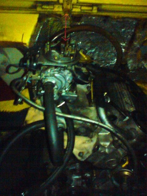

Peto-89
tu mam nejake fotešky teho mojeho nepodareneho exemplaru :(

Zaki
-> Peto-89: presne jak pises, priruba je rovno, v strede a je to ta 3dierova ako ma 100-136. Aeste jedna rada, nenechavaj tam vyfuk 100 lebo je robeny k objemu 1049 a ta jednatrojka sa s nim bude trosku dusit.

Peto-89
-> Zaki: to zn.že vyfukove potrubie z rapid 135/136 ma ten rovny koniec?,nema ho zahnuty do karoserie? to by bolo fakt super lebo už som s nervami na dne mam chut to cele vyhodit na ulic a na okna napisat : zoberte si zadarmo! :-D :-D

petřík
-> Peto-89: no jak píše Zaki.. buď svody z rapid a135-6 a nebo třeba vypálit na laseru přírubu a zmastit něco z kolen

Zaki
Vyfukove potrubie zo 136/135 (rada 742 samozrejme) da sa kupit aj nove, stoji cca 1500Czk. 4-1 by sa ti tam asi tiez voslo, ale to stoji uz trosku ine peniaze

Peto-89
sewas nenašel by sa tady nekdo kdo by mi vedel poradit,nekdo kto daval do škodovky 100 fawo motor,neska semho tam nahodil a vznikli mi hned 3problemy,karbes Pierburg je moc vysoko,nedostal by sem tam filtrbox,nato riešeni poznam,druhy problem je vtem že mam v zadu chladič a kvuli nemu tam nedostanu vyfuk,vyfukove potrubi tam je ale je take 2cm od karoserie,ma jednoducho inači uhol ,je zatočene smerom do predu,a vtom si neviem rady,chcel by sem sa opitat či neexistuje vyfukove potrubi na fawo hlavu ktere je rovno ako u š.120 alebo či by sem muj problem vyriešil aj vyfukovym potrubym ktore tu ma nazov 4in 1 ,4 trubky do jednej,miesto chladiču nechcem menit chcem aby ostal vzadu ,ked to inak nepojde tak s.rem nato vyhodim fawo a kupim nejaky 120motor ktery ta nasunu a budu mnet pokoj za rady vopred dakujem
