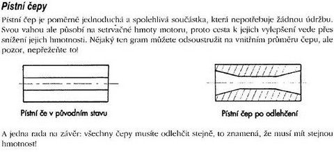

takhle nějak to bylo v knížce sportovní úpravy felicie ale je to na stejným principu...

odlehčením čepů docílíš zmenšení rotačních hmot tudíž se bude motor líp sbírat z nízkých otáček... ale podle mýho bych spíš odlehčil ty z fabie nevím neměl jsem možnost je porovnat...

chtěl bych se zeptat , co konkretně se docílí touto operací ? Měl sem v ruce pístní čepy z fabie i škody 120 a u 120 sou znatelně lehčí , mělo by význam při jejich výměně použít ty ze 120 ?
