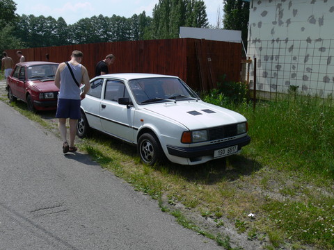

-> Gemini: Havlíkovo jízda 3
Rapid 1,3 turbo Doksy
zvětšit Pisty Htp do 1,4 Mpi - obrázek od Nwkt vložen 12.11.2008 15:10:43

-> Eidy: bílej rapid byl na hrocháči i na doksech na jaře foto mam doma

-> havlik: jakej Rapid???

-> Eidy: já sem jel jen v tom bílym turbo rapidu od RTLa (dokonce i řídil) a to mě taky dostalo a to rozhodně pojede o dost mín než pistoovi
