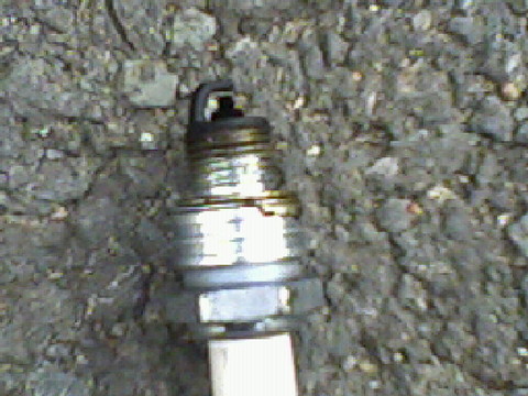

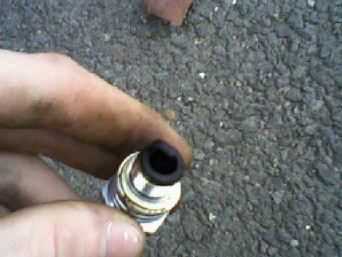

-> Lamz: novy filter, nove sviecky..ked si to len teraz kupil aj novy olej by som dal a tak skocit na stanicu kontroly emisii nech ti to tam nastavia..anjlepsie ked mas nejaku znamost alebo tak...tam ked ti povie ze nebude to dobre tak potrebujes repasnut karb ale ja v tom neverim..skôr len take nieco...

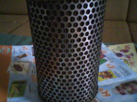

-> Lamz: Ako prve vymen filter za novy a az potom nieco nastavuj. Novy filter bude mat mrte vacsiu priepustnost vzduchu a teda budes mat chudobnejsiu zmes ako s tymto negrom

-> Lamz: Nastavuje se sroubkem na karburatoru, ale sam na kolenu si to bez zkusenosti nastavis velice tezko, spis vubec... Takze zajet k nekomu kdo nastavuje karburatory a nechat to seridit... Jde to seridit i podle oka, ale to bych nedoporucoval pokud o tom nic nevis jelikoz to muze velice snadno byt horsi nez to je...
A ten filtr se ma menit cca po 10 000km, coz tenhle asi nebyl :) Ten vypada jak kdyz pamatuje jeste Hitlera...

No jak nastavim bohatost smesi

bohata smes

filtr

Cim to muze byt kdyz jsou vsechny svicky cerne a filtr taky.
