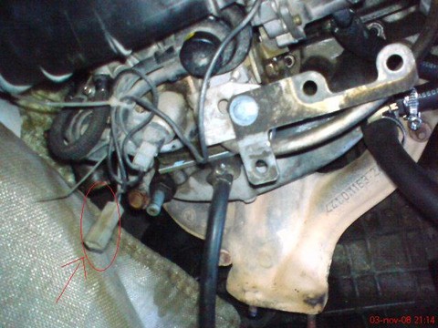

-> Peto-89: ano

Peto-89
-> Neex: takže mnel by it napojit na indučku potom ne? jak normalna civka volnobehu?

Neex
To je konektor pro přívod napětí ke karburátoru... z něj pak jde napětí k ventilu volnoběhu, termoventilu a vyhřívání bimetalu.

čaute chalani kdo ma škušenost s favo motorama s karbecom Pierburg? potreboval by som vediet par drobnosti,najprv na fotke mam akisi kablik ktory neviem kam mam zapojit vyzera to akocievka volnobehu ale to som len tak tipol neviem kam ho mam zapojit je na fotke:
