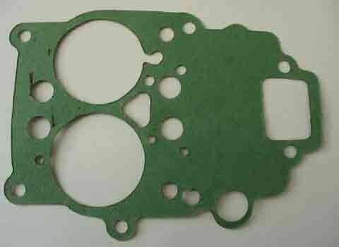

-> MOLSO: tu mas tesnenie EDSR na porovnanie,vadit by to nemalo,chyba je niekde vo volnobeznom systeme skusal si to prefukat vzdusnik aj trysky behu naprazdno,jedna je za odpojovacom a druha pos srobom(tryska behu naprazdno 2.stupen) a tusim je tam este aj pod niakym srobom pridavna tryska behu naprazdno,skus to pozriet a poriadne prefukat
zvětšit Volnobeh nepracuje - obrázek od BeBe vložen 29.10.2008 11:03:41

-> MOLSO: moja chyba teraz som si pozrel tesnenia a je to naopak ako som pisal sedr ma dieru a edsr nie sorry

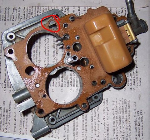

ale teraz kukam ... mam pri sebe SEDR a EDSR spodky a SEDR ma na tom mieste kanal k pridavnemu vzduchu a EDSR nič iba hlinnik (zinok?)
Tak ja už neviem 8

-> BeBe: takže minno ma na svojom SEDRi EDSR tesnenie ?
zvětšit Volnobeh nepracuje - obrázek od MOLSO vložen 29.10.2008 10:21:05

Edsr potrebuje tu dierku navyse ,aby aby ti siel vzduch do volnobezneho systemu

Karburátor EDSR - základné nastavenie podla knižky - pridavny vzduch 4X180°, zmes 5x180°. Volnobeh prakticky neexistuje, odpojovač tam nie je a diera po nom je upchatá záslepkou. Po vyradení otáčky klesnú na cca volnobežné asi sekundu podržia a potom to zdochne.
btw otázočka ... tesnenia pod karbec EDSR vs SEDR --- jeden typ ma o jednu dieru pri difuzore viac - EDSR alebo SEDR ju potrebuje ?
