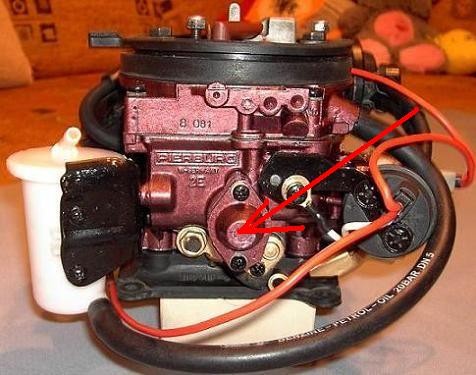

Pro všechny aby byly v obraze... Je to obohacovač částečného zatížení... je to vlastně ventil ovládaný podtlakem. Z plovákové komory se přivádí palivo kanálem do obohacovače který je při nízkých otáčkách kdy je škrtící klapka uzavřená neaktivní díky působení vysokého podtlaku... jakmile se škrtící klapka pootevře do určitého stupně tak se zruší podtlak který přestane působit na membránu a stlačená pružina povolí čímž se otevře ventil a z plovákové komory začne proudit palivo do trysky obohacovače která ústí do emulzní trubice.

-> venni: ano máš pravdu není to vždy pravidlem, ale v drtivé většině je to tento problém...membrána ztvrdne a neplní funkci jen po zahřítí motoru pokud už není popraskaná ve vnitř u nýtu....jinak když se podíváš na dosedací plochy časem jako sedr se tento obohacovač prohne mírně do U a dělá to taky bordel...

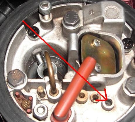

-> Labros: LEKR volnběžnou trysku má tak jako každý karburátor... Máš pravdu v tom že palivo pro volnoběžnou trysku se odbírá přes trysku prvního stupně ale neznamená to že tam volnoběžná tryska není. Je to ta když se podíváš na fotku víka karburátoru tak hned vedle nalevo od místa kam ukazuje šipka (má na sobě zářez pro šroubovák).

-> gabo00000: ten klobouček na první fotce je nějakej obohacovač nebo jak se to jmenuje.Když je ta membrána zpukřelá tak to má na volnoběh kolísavý otáčky a motor se tak drobet škube.

gabo00000 29.10.08 15:00:57 napsal:
sory za pouzitie foto len by som chcel vediet co je toto na co ukazuje sipka lebo aj to som mal rozobrate som to vycistil.pozrel tu membranku ci nie je v prdeli a poskladal.. toto som teraz este raz dal dole a nezda sa mi to..ej tam membranka a jedno tesnenie ale ide o to ze ci medzi karbom a membranou nic nieje lebo ked nie tak ta membrana len stoji? nerozumiem tomu..enchapem aku to ma funkciu...podla mna som s tade neico vynechal alebo ja neviem co to môze byt..
15:01:34
29.10.2008
29.10.2008
a na tomto obrazku do tej diery nema ist sruba? alebo co to tam je?
15:00:57
29.10.2008
29.10.2008
