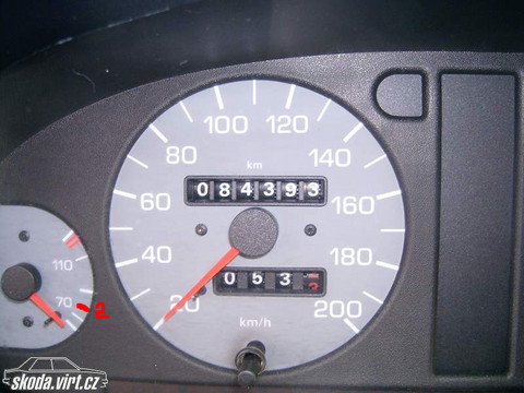

22:31:21
26.10.2008
105L
Jemu sa zohriala iba na cislo 2..Felicia nema ovzdusnovak ako 120na ta by sa mala ovzdusnit sama nie?

22:21:33
26.10.2008
105L
Spravna teplota ma byt tam kde mam cislo 1 ze?
zvětšit ze by to bolo zavzdusnene? - obrázek od 105L vložen 26.10.2008 22:21:33
22:08:46
26.10.2008
105L
Caute. menil som kamosovi na felicie nemrznucu zmes.Staru som vypustil a nalial novu a ked sme to zahrievali tak rucicka teplomeru isla iba 5mm nad 70 stupnov moze to byt zavzdusnene?
