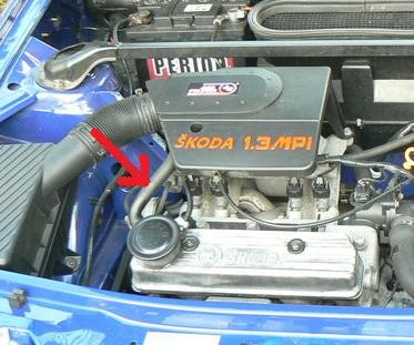

Ovetrani vika ventilu Fel 1.3. Mpi

Zaki
-> vedec: Ale inak vnukol si mi napad, jak budem mat cas, tak sa pustim do cistenia klapky, preventivne 4

vedec
-> Eidy: 4 chystam se kouknout na klapku a pripadne ji vycistit takze uvazuju jestli tuhle upravu neudelat pred cistenim :)

-> vedec: jojo, stačí si to přečíst pořádně 40 Tak v tom případě ok. Lepší by bylo odvést hadici někam do odkalovací nádoby. Přecijen, nějaké olejové páry z toho jdou.

-> Zaki: jedine co jsem nasel je toto ale resej tam spis favorita s karburatorem...
skoda-virt.cz/cz/.../9404 9-hadicka-do-sani

Zaki
-> Zaki: tak to je nezmysel, ak sa o motor dobre staras, tak ti z toho odvetrania olej nikdy nepojde. Pozri si starsie temy ohladom toho maleho filtrika co sa tam dava. My mame doma feldu 1,3MPI nabehane 240 000km a v zivote nebol problem so zasratou klapkou. To je moj nazor

vedec
-> Eidy: nemluvil jsem o zadelani odfuku z vika ale vstupu pred klapkou..tzn na hadici co vede z vika dat filtr a zaslepit diru kam hadice vede u klapky...

-> vedec: Když to zaděláš, bude se ti tlakovat motor uvnitř a zbytečně se ti bude tlačit olej přes gufera na klice/řemenici a možná ti vystřelí víčko na vendtildeklu.

vedec
-> Zaki: -> jak jsem tak koukal po netu tak to lidi delaj proto, aby se nezasirala klapka bordelem..tzn aby prez ni sel pouze vzduch z filtru a ne olej z vika kdyz uz ma motor neco nabehano..tak me zajima jestli s tim nekdo nema zkusenost :)

Zaki
-> vedec: A aky mas na to dovod?

Predelaval jste nekdo odvetrani vika ventilu u Feldy 1.3. Mpi z puvodniho ktere vede pred klapku na vyvedeni na filtr ??
Mam na mysli tu hadici co je na obrazku ukoncit filtrem a vstup pred klapkou zaslepit...
Mate s tim nekdo zkusenosti ???
Majitel promine pujceni fotky :)
