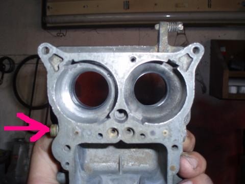

-> gabo00000: tak nejspis aby to tesnilo... inac nevim co myslis.... to dotahni a nesahej na to

-> Adam6666: no nejaka triska tam je a prave ta sruba jej dela drziak..ale naco tam tie sruby s gumickami?

-> gabo00000: kdyz ho vysrubujes tak je tam co? neco takoveho je aj na te 34 mela by tam byt tryska volnobehu v drzaku..-> Duso: jj vidim sorac....... tak na tento vim osazeni akorat na upraveny motor 100 a 110 :)

neviete na co je tato sruba?? take su po oboch stranech..su nanich gumki a jedna je vecsia a druha mensia...ked nimi tocim moc to nepomaha..neviete na co su?

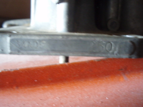

Ing. Duso
original neoznaceny aby ste mi verili ze som si to tam len tak nedopisal neoznacil :D snad bude vidno..

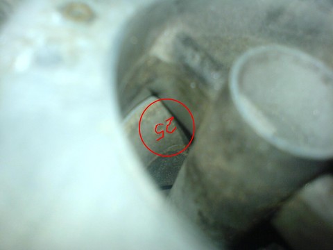

Ing. Duso

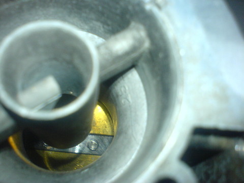

tuna to horsie vidno.. zaspineny dif..
11:36:17
23.10.2008
23.10.2008
Ing. Duso

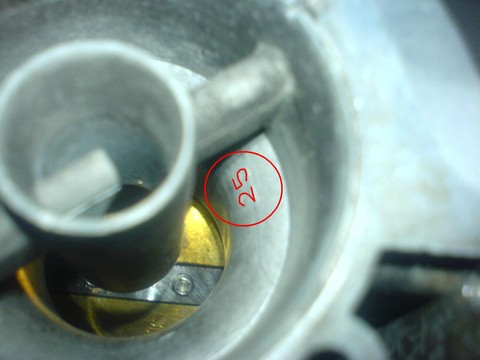

-> Adam6666: ano mas pravdu pomilil som sa 32/26 boli iba serie DGV.. toto co mam je 28/36 DCD.. a difi su skutocne obydve 25-ky ! snazil som sa to odfotit a vyraznit potom.. a fakt je ze to je polska vyroba..

Adam6666 - zrušená registrace
-> Duso: tohle mas ale weber 34 DCHD to je obycejny karbec z polaka, polmo jiny takovy nikdy nedelalo.... 32/36 je DGAV ne DCD. ten je 28/36DCD a ten stoji pres 15litru... tohle co mas je jen tvarove a konstrukcne podobne jako 36DCD. bud tam mas difuzor 23/25 nebo 24/26 osazeni taky znam......

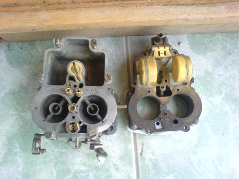

no ja idem tiez nieco podobne skusat.. jeden z dvoch mojich webrov.. konkretne tento WEBER 32/36 DCD made in poland tzv POLMO.. licencia WEBER.. difi ma 25-ky obydve.. a otryskovanie neviem :D. lebo trysky su zdevastovane snazil som sa daco vylustit a neviem ci to je realne ale prva komora vyzera ze ma 210 a druha 240.. neveim..asi blud.. inac bol na motore favorit a isiel pekne pri plnom zoslapnity nerobil ten efekt ako pipisal gabi ze zdochol motor... mate aj stymto niekto skusenosti karbikom..

-> havlik: -> Gemini: ten karbec je primitivizmus..ovela jednoduhsi ako skodovkacky..mam to poskladane..sklenene gulky osm nenasiel..este sa udela osvedcene natriskovanie podla kamarata a bude to delo...dnes som to bol prejst s triskami 117/185 a 120/160 ale je to hovno platne..to je seriov enatriskovanie pre 2.0motor ale niejak to nie je dobre na skodovke..ked prudko pridam plyn skapina...ale na vysokych otackach ej to neuveritelne aky bodrel to dela...je to omnoho lepsie ako sedr a normalne clovek pocuje sat ten karburator taky hruby zvuk s toho ide cez tie 24 a 26mm dif ked sa otvoria obe klapky..super ale az okolo 4tis reaguje a aj tak nei tak ako ma..dufam azjtra to nejak doladim ale este su tam 2 sruby po krajoch..niekde tam kde ma skodovka volnobezen trisky a tie neviem na co su..maju an sebe gumicku ale stelovanim nic nedosahujem..cudne

mam tento karb a rad b som ho dal na skodovku ale dostal som ho v krabici do srubky rozobraty..neskaldal uz nekto take neico alebo nema nejake detailne fotka..inacmalo by to byt z fiata spider 2.0 dif 24/26 vase nazory? mohlo by to ist dobre na skodovke? podla man je to sympaticky karburatorcek
