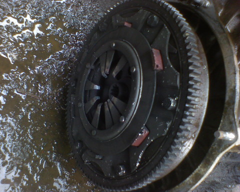

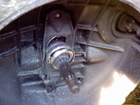

Majklsto
zamnou pred casom tiez prisiel kamos,ze mu nevypina poriadne spojka,ze co sa stym da robit.tak som myslel ze ju zostelujem,ale to co som videl...
motor musel ist von,atd

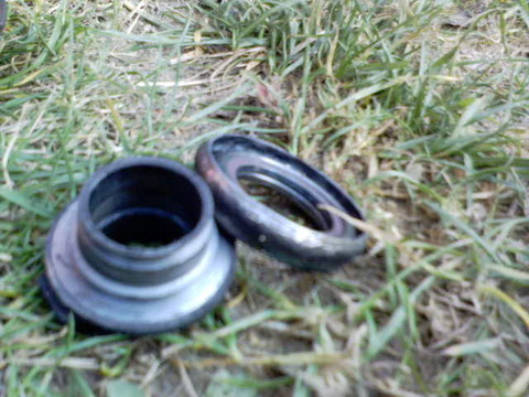

keď to začalo pískať tak som myslel že až také zlé to nebude ale .... tu je vidno ako to nakoniec dopadlo, inak to ložisko malo cca 50 tis. najazdené a je to z vývozky 120LS

a ešte jedna fotka čo ostalo z ložiška nakoniec ... skoro nič,to je kvalita

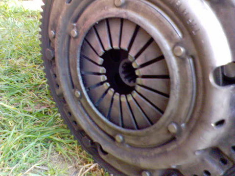

a ako dopadol prítlačák na spojku podobne ...
