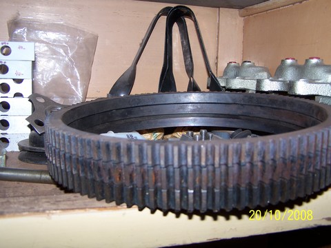

No mne sa to sklbit podarilo..
Cize motor je Fel1.3MPi, origo venec,
starter je tiez Fel z reduktorom - Magneton.
Bohuzial na slovensku sa mi nikde nepodarilo zohnat stit ci viko starera pre S100-130, ktore je uz od vyroby "vyosene".
Cize je treba "prisunut" pastorek o 4mm blizsie k vencu.
prepilovat diery, a upravit "stredenie"..
hned jak sa mi podari zohynat kus hliniku, vyrobim si stit "na mieru"..
195.168.25.155/dohc/.../s
lideshow_1.html?103
lideshow_1.html?109

-> Bobesh: Věnec můžeš třeba přehodit z toho motoru co máš, pokud je dobrej

Opravdu ne. Kamarad to udelal a pekne mu to pri startovani rachotilo
Opravdu potreba drobne upravy

-> Bobesh: pokiaľ viem tak tam je iná súososť štartér a museli sa prepilovať diery na uchytenie a skúšať
ja by som radšej za investoval tých 400 korún a kúpil nový veniec alebo pekný s vrakáča

Bobesh
Hoši,radu:mám nekompletní motor 130,chybí setrvák. Ten sice mám ale Favo,tj. na kliku jde ale má jinej modul ozubení na starter. Problém je,že nemůžu sehnat sólo věnec. Šel by nechat komplet Favo setrvák a místo original starteru dodat Favo nebo ještě líp Felda reduktor?
