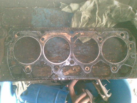

-> mb136gl: mne sa zdalo ze si pisal, ze tesnenie je v pohode, asi mam halucinacie. Presahy mas v pohode?

medzi druhym a tretim valcom ti to fukalo

Aj tak najviac verím tomu, že je prasknutá hlava, také som mal tesnenie, neviem ci to je normálne, aby som mal pod vekom ventilov tak čisto, no proste zoženiem druhú hlavu, vymením a keď sa nič nezmení tak asi rozbijem prasiatko

ja to tam mám tiež, motor 742.136, motor sa začal variť, zhodil som hlavu a v tesnení diera jak svet, vymenil som tesnenia, rozvody (prvý krát), olej, gufera ventilov, skontrolovali sa presahy všetko ok. Zložil som to a auto išlo ako má, potom som zanedbal kontrolu vody a oleja, keď som chcel vymeniť tu gumičku na vičku ( to bolo asi po 1200 km) po vybrati som zažil šok, celé víčko zajebané a voda nikde, dolial som cca 2l vody ( auto nevarilo aj pri 30°C) vičko som utrel a jazdil, po každej jazde som skontroloval vičko a vždy tam ten bordel bol, ale voda sa už netratila, po ďalších cca 500km znova nadržka prázdna, takto sa to opakovaje dookola, vičko stále zasraté a voda zmizne raz po cca 300km, skratil som chladiaci okruh cez sanie mi teraz voda nejde, keď som to spravil 100km bolo vičko čisté a potom znova, teraz už nie je ten bordel taký riedky, ale je dosť tuhý, voda v oleji nie je, hladina oleja je v norme, presahy sú ok, nie som automechanik, ale ja si myslím nasledovné: ak by bolo niečo s vložkami, bola vy voda v oleji, ak by bola puknutá hlava tak by som varil, neviem čo to je, ale momentálne nemám čas na GO motora, auto musí jazdiť a keď ho trafí šľak tak smola
