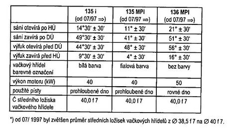

-> packa: Ta tabulka je blbost tady se podívej do dílenské příručky
skoda-virt.cz/cz/.../1630 -prehled-vackovych-hridelu -skoda

12:59:06
17.10.2008
packa
-> Vrba: Neni v té tabulce chyba? Nemá bejt sání otvírá před HÚ
výfuk zavírá po HÚ

17:50:31
16.10.2008
254/254 zdvih na vacke 5,9
