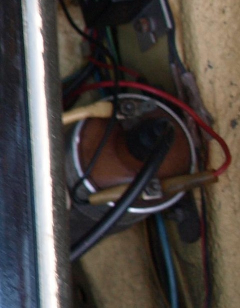

teda krtéa kdo to takhle zapojil(tak jak tomám) bych nejradši zabil!:D ptz to buď musl přehodit fotr nebo soused..zkusím to pořešit(jestli se mi vydaří poasí a čas..:D ) a uvidíme..;-)
Každopádně díky moc..:-)doufám že už to bue cajka že nastartuju..;-)

už vím ten černej kablík na cívce by měl bejt najednom z těch konektorů

ted na to koukam fakt to mas blbe !!!! moic tam toho videt neni aspon neco

-> Ludacris2: Na cívce máš blbě kabely,na ten označenej kontakt patří černej kabel,co přichází do motoru k regulátoru napětí a pokračuje právě na VN cívku. Ta je konstruována jako 8-9voltová a aby přežila standartní provozní napětí,má před sebou ten předřadnej odpor. Ten je při sepnutí starteru "přemostěn-vyřazen&q
uot; červeným kabelem,vedoucím od starteru. Ten patří místo černýho,který tam máš ty. Při tomto zapojení to nejenže nechytí ale pokud jsi už neupekl kladívka v rozdělovači,tak může dojít i k propálení izolace červeného kabelu do svazku,čímž hrozí nejen dysfunkce dalších elektrických spotřebičů ale taky požár vozu!

Ludacris2
-> Rabbit:
Hmmm...tj to..ono mi mrcha nechce chitnout, ale jinak motor se roztáčí..někde to nechce prostě chytnout(sviňa) ale ono bych nehledal asi chybu technickou jako takovou ale chybu v fotrově blbosti..ptz když si z toho bral díly tak sem se v motoru nehrabal ale když sem se kouk, tak pro změnu nwm co kam..:'( takže tam drátek napojím a nevedu ho podle schéma a uvidíme..;-) při nejhorším si napíšu k vánocům o svíčky(to kdyby byly bad) a uvidí se..;-)

Rabbit
Ludacris2:
Tak sem si zaběh do motoru vyndat a dát nabít baterku.
Přitom sem se kouknul na kontakt předřadnýho odporu ( ta "keramická kostka" ). Na tom kontaktu co se ptáš mám připojenej černej drát.
Mám pocit, že předřadnej odpor je zapojenej právě při startu (nejsem is jist, prosím nekamenovat).
Ale pokud auto funguje (startuje) jak má, tak bych to nezkoumal.

Ludacris2
čili to nemá ani jedna z těch patiček(to ohraničný mnou) vliv na start motoru?

stika87 - Maschinenführer
ahoj to je odpor na to nemusi bejt nic napojeny :)

Ludacris2
ok..díky..:-)

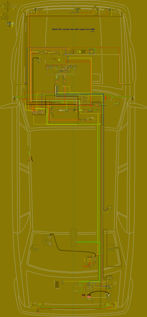

-> Ludacris2: Tady to máš ve většim skoda-virt.cz/cz/.../4112
-el-schema

Ludacris2
no snad z toho něco vyčtu..:D:D dneska už na to kašlu, zejtra se na to podívám..;-) díky mooc..:-)

Ad@m
-> Ludacris2: tak nic, máš to na mailu ve velkém

Ad@m
tady mám schéma, ale nevím jestli to vyčteš co potřebuješ

jinak kablík na tom byl, sakra odkud kam

kam s ním ? to víš

Ludacris2
ahojte..docela dlouho jsem nepotřeboval s něčím pomoct..:D to tím že už je škola a na autíčko moc času není
chtěl jsem se zeptat kam má vést drátek od té cívky a jestli někam má výst i z druhého úťapku..nwm jak to nazvat..:D:D
předem díky..:-)
předem díky..:-)
