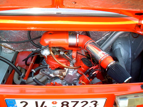

-> Kapřík faster: Hezký, jen mám trochu pochybnost o vhodnosti umístění. Zrovna teď po jízdě z brzdy jsem dal hlavu/tvář nad výdechy u kapoty a tenhle úplně v pravo (kam máš směrovaný filtr) z toho teplo sálalo daleko víc, než z toho vedle blíž ke středu. Tam byl větší "chádek" a když bezprostředně otevřu kapotu, tak třeba nad víkem ventilů já osobně mám krásně chladno tím jak to mám obohacené, takže ani KNko nad karbecen asi není úplně blbě. Je jasné, že přivedení zduchu k němu z venku by bylo nej, ale jak to udělat bez zásahu do vzhledu? Přemýšlel jsem nad zvedlou kapotou v protisměru jako to má Perko, ale zas se bojím co to bude dělat ve vysokých rychlostech.
Ale jinak to máš hezké, to já si tady jen tak přemýšlím nahlas :-)

Kapřík
-> rolls: redukce na začátku je z duralu a ta rourka je kupovaná v jacky tuning (tak nějak se to jmenuje). Je to nějakej kov

rolls
stale si osobne myslim ze to potrebuje studeny vzduch, tak teply okolo motora nic moc. to kolienko mas z novoduru? myslim to co sa dava do odpadov?

Kapřík
Takže jsem zdárný příklad toho, že to opravdu smysl má

Kapřík
po montáži

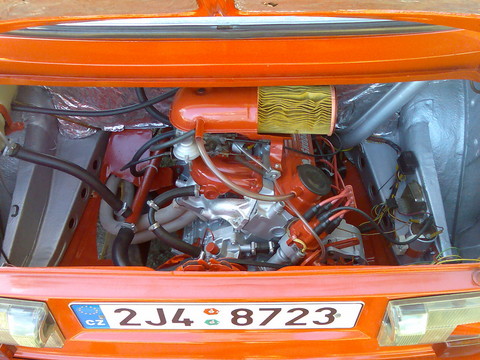

Kapřík
Po dnešní zkušenosti se s vámi musím podělit o dojmy.
Situace před: 136tkový motor série, ale uřiznutej filtrbox.
Situace po: stejný motor, ale filtr KN
Dneska jsem nasadil KNko a jel jsem to projet. Buď je to tím, že motor nesaje tak teplý vzduch, nebo tím filtrem (řekl bych, že kombinace obojího), ale opravdu jsem poznal rozdíl.
Znám teorie o tom, že to prakticky nepomůže, o tom, že je to pouze subjektivní pocit.
Ale rozdíl jsem hned poznal. Především v tom, že motor se mnohem snadněji vytáčí a celkově jde do otáček...
Fotka před:
Fotka před:
