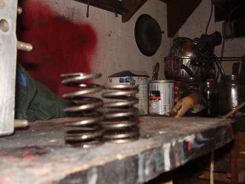

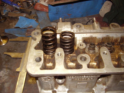

to bude moc tvrde mozno, bordel narobia uz 1mm podlozky pod pruzinami.......sak skus poskladat, popretacaj motorom, ci zavity nesedia na sebe.......nezabudaj ze lepsia vacka bude mat iny zdvih ventilu a pruzinu este viac zmackne.....
no vyskusaj ci ju tam vobec obujes.....

-> 105: prave preto som zalozil tento temat..ekby som to vedel ze su dobre tak to nezakladam:)
-> David29 - Mrázovka: panbozko vie

-> 105: tak at to zmeri a porovna mezi sebou

-> gabo00000: Pokud je stejně tvrdá, tak by to mohlo bejt pozitivní...

-> gabo00000: nic proti ale vis jaky vlastnosti ma ta pruzina?

som dnes rozovberal motor z lancie a uz pohlad na ventyli 44/36 ma zmrazil a ked som pozrel na pruziny ventylov tak mi boli povedome..tak som ich zrovnal z favoritackymi..viz obrazok..neviem..budu pouzitelen k nejakej fajne naostrenej vacke?:D
