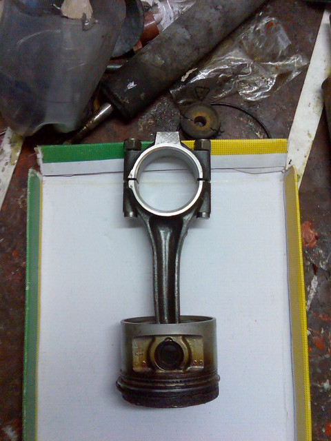

Dotaz: Nemohly by být do 136tky ojnice ze 130tky?? Možná plácám nesmysly, jen se ptám

-> Kapřík faster: Tahle ojnice je tak do šrotu
ojnice musí mít stejnou váhovou skupinu

-> Kapřík faster: Já osobně bych nic nerovnal a pokud děláš nový motor tak bych nad ničim jiným neuvažoval něž dát bud tu jednu novou nebo celo sadu cca za 2000Kč a on rozdíl mezi ojnicí 136 a felicie je už znát takže bych nic víc bych neřešil.Vem si že třeba uděláš ten motor za x tisíc a pak Ti ta rovnaná ojnice ulítne
a jaká bude škoda nebude náhodou lepší dát o 500Kč víc?Pro mě ano.
a jaká bude škoda nebude náhodou lepší dát o 500Kč víc?Pro mě ano.19:15:26

Zdravím dobří lidé..mám následující problém a otázku.
Chystám nový motor, sehnal jsem blok s vnitřnostma 742.136. Když jsem ho rozebral, zjistil jsem, že 4tá ojnice je lehce ohnutá (viz. obrázek). Co s tím?
Kompletní GO mi bude dělat firma, tak jen chci dodat všechny díly a vše jim nachystat.
Můžou oni nějak tu ojnici narovnat (opravit)? NEbo je to v háji a musí být nová?
2) když bych sehnal ojnice z fáčka, musí být všechny 4, nebo můžu vyměnit jen tu jednu špatnou?
3) dá se koupit nová ojnice ? 1kus? Cca cena? A pokud pouze sada 4 ojnic, kolik bude tak stát?
Díky za rady
