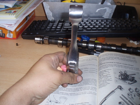

Když už leštit ojnici, tak celou. Na celé ploše. A nálitek na spodním oku odbrousit tak, aby to vypadalo jako vedle nálitku. Nakonec samozřejmě vyvážit.

PatRS
gabo:
ten horny nakovok uz tak bol ofrezovany akurat sme tu ostru hranu zaoblili...a co som pozeral na tu dierocku tak priemer sa asi nezvacsil...

-> PatRS: kusa asi moc ste ubrali na vrchu a nalitok pri tej dierke co ostrekuje valec olejom by sa nemal odstranvoat..aspon niekto uvadza tak..druhy onak...

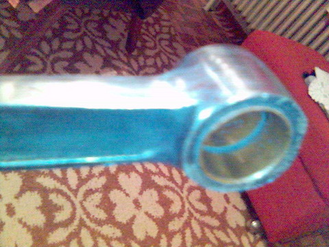

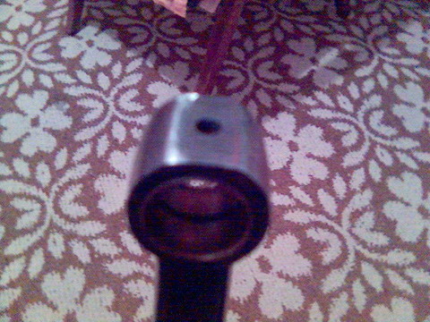

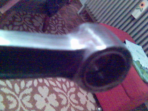

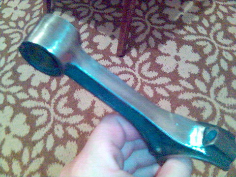

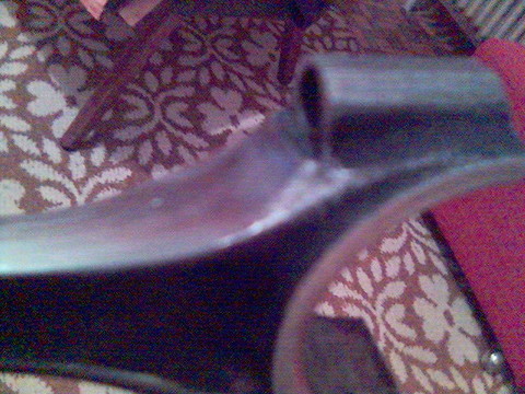

moze to vyzerat takto?

no bude to do motora erko spodek 1150 hlava dva webre 300 vacka.
ide o vylestenie aby sa znizilo riziko lomu , odlahcovat spodne oko na tom nakovku? kolko ? ako? horne oko obrusit dookruhla alebo nechat tu plosku kde je material pre vyvazenie? lesti sa len driek zvonku alebo aj tam strede kde je menej materialu? upravuje sa nejak prechod z drieku ku skrutkam?.
dufam ze z toho vyjdete co chcem...dik
08:00:50

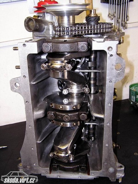

-> PatRS:
myslíš třebas jako takhle?
skoda-virt.cz/cz/.../8045 1
skoda-virt.cz/cz/.../8045 0
130 L/A okruhy - kopce, tovární ojnice
ale do čeho to ty máš to neim... pozor na to, někteří tu na to jsou hákliví (teda, ne že by se kvůli tomu někdo hádal, ale ušetříš si tak OTčka a narážky
)12:06:40
