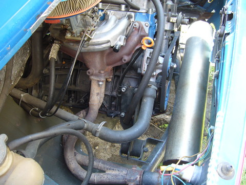

Caute , tak ja som to poriešil na mojom autíčku takto a funguje mi to super, len musím občas vyliať ten bordel s nádobky .Zytial som nakreslil ako to mám zapojené. Inak do sania neprivádzam nič, pretože stým mazaním karburátora... no neviem neviem, čo by ste vnom chceli mazať? možem dať aj detailné foto. Použil som klasický vzduchový odkalovač, bez regulátora, iba s skrutkovacím vrchnákom.
