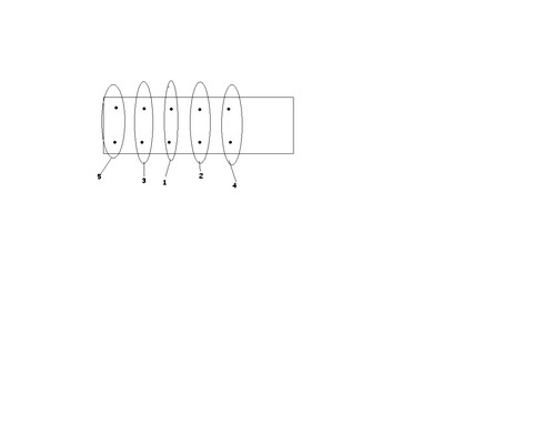

14:54:58
05.09.2008
FOPE
pořadí
zvětšit hlava - utahovaci moment - obrázek od FOPE vložen 05.09.2008 14:54:58

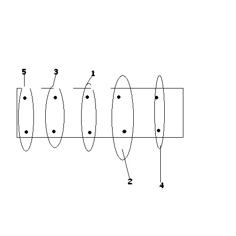

14:50:51
05.09.2008
FOPE
pořadí
zvětšit hlava - utahovaci moment - obrázek od FOPE vložen 05.09.2008 14:50:51

-> dace: No tak to nevim jakej je moment, ja to utahuju proste rukou3

-> dace: No jestli to je favo tak 20Nm a pak 2x o 90 stupnu, pokud si to pamatuju dobre, a prevodovka ma vanu? Od kdy3

Ahoj,chlapi jaky je utahovaci momet srouby hlavy?a jeste poradi?Nemate nekdo prosim obrazky?Plati to same u prevodovky?Diky
