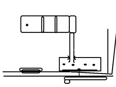

tak už něco realizuju... ta miska bude dóza z měkkýho plastu na potraviny, přesně pasuje pod díru v kapotě, připevněný to bude k čelu ve kterym je díra na jednu rapidku a bude to držet kus profilovaný hlinikový lišty aby to neplandalo, pro násos od filtru bude výřez a na násosu bude gumová průchodka co je mezi filtrboxem a karbecem, takže to bude tak nějak těsnit , přes tu krabicu dám ještě perlinku aby tam nepadal bordel a na dně budou díry pro odtok vody.
tady pro představu jak by mělo vypadat

neměl by někdo nějakej nápad z čeho udělat takovej bazmek na tu plastovou nohu filtrboxu aby šel přímo pod díru v kapotě a nabíralo studenej vzduch zvenku místo horkýho od motoru? nejlíp nějaký fotka by pomohla jak to má kdo udělaný az čeho....
předem díky
