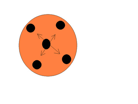

jj uz jsem to rozchodil;-) chyba byla v tom unaseci otocenem o 180 stupnu.ale vyndal jsem cely kominek a ten jsem pootocil o 180.To snad taky muze bejt ne?nez ten unasec na rozdelovaci otacet?ukazovalo mi to totiz na druhej a treti valec- ten palec.diky mioc

a na odtrh se teď vybodni udělej ho ať vidíš že se tam dělá mezera, hlavní je předstih a ty kabely musí ti palec ukazovat na kabel od prvního válce když je ten válec v horní úvrati ale hlavně v KOMPRESI!!!!

Rider skoda 31.08.08 11:03:19 napsal: Ale o 180stupnu otocit nejde,protze ten unasec na rozdelovaci je vyoseny,takze to musim dycky otocit o 360stupnu.Mezi kladivkama jsem udelal odtrh 0,5mm je to spravne? No to je ta chyba ty musíš dole na rozdělovači sundat tu pružinu z unašeče vytlačit čep otočit o 180stupňů unašeč a znova složit nebo přeházet kabely proti sobě takhle... obrázek je rychlovka tak nesmát!

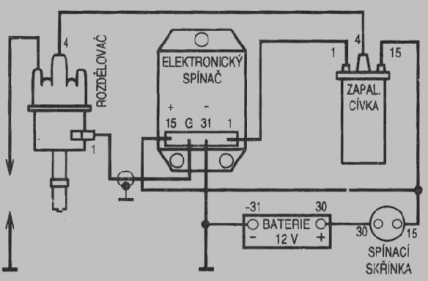

tak to bude ono, ja tam druhe relatko nemam, jen jedno pro dobijeni.A to druhe tam tedy musim asi byt kdyz je favo rozdelovac....Ale mam ho doma,akorat neni v aute

Máš celý zapalování z fáčka?

Rider skoda
