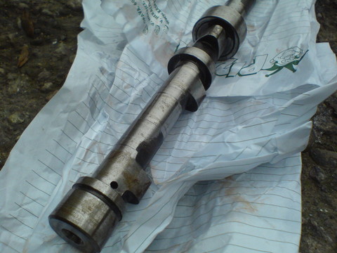

Co je to za vačku...???

mam doma vacku 274/274 alebo nieco podobne a ta nie je az taka obla na vrcholoch takze tato by mala byt ostrejsia

-> malydano: a jak se to takhle pozná? že je to víc jak 260?

malydano
podla mna je ostrejsia ako 260st typujem tak do 300st a pruziny daj urcite tvrdsie a aj ventilovu volu vacsiu

je upravená i povrchově, jen to není na tej fotce dobře vidět... asi to nakopnu a dám tom pořádně nažrat a pak sa uvidí, kolik toho vydrží...

docela agresivna vacka ale ako vidim asi moc povrchovo urpavena nie je iba prebrusovana co?

dace
chlapi nevite co to je za vacku?meril jsem zdvih sani a vyfuku podle metody zmereni nejvetsiho a nejmensiho prumeru vacky a vyslo me : vyfuk 6,4 a sani 6,2 nebo mozna je to naopak
co by to mohlo byt,mel by to byt udajne prebrus na 260st

-> retro: mam na ty 3vacky co sem napsal, me to dojednaval jeden znamy oni sou s nemcem kamosi...
ale nakonec sem stejne od nemce nebral.

-> Adam6666: vychazel sem z toho,ze mas nejake cisla od nemce,protoze nemec odmita telefonicky o tom debatovat,coz chapu

maximalni minimum
jinak to je 0,5 pri max zdvihu vacky.-> retro: tak o tom nevim nic, myslel jsem ze o tom neco vis ty...

koko
-> Adam6666: proto sem se ptal,tu co ma je 27 a ja tu mam jednu 16,tak me zajimalo co o tom vis:)

djzeik
zítra to změřím, dneska už to nestihnu kolik je max?

-> djzeik: A jakou máš mezeru mezi závity při stlačení

djzeik
no na ten zdvih to vychází, a už to mám složené...

Adam6666 - zrušená registrace
-> djzeik: nevim jestli jeste na takovy zdvih vychazi dostatecna mezera mezi zavitama pruziny, zvlast u te vnitrni... a na co to skladat kdyz to pak zas musis stejne rozdelat? zbytecna prace...

djzeik
aha, takže to nemám radši ani startovat s origo pružinama?
-> djzeik: takze pruziny asi obycejne favo co? tak to sezen jine nebo to moc nepojede, 7,2 je celkem uz zdvih, podlozit nemuzes

djzeik
motor favo 135 a snížená hlava 1,5mm webry a leštěné kanálky a odlehčený setrvák...

koko
-> Adam6666: a dalsi od nemce co ma 16 vis co znamena?(jeji setricka,zdvih cca 7,1)
-> djzeik: a nemec ma vacky znacene cislama tak si tam zavolej treba, ale neni to ani jedna z tech mam vypsanych od nemca tzn. 260,270 ani 282/278

koko
je to prebrus od Nemce,spis bych se zajimal o to vyrazene cislo 27
co tam mas za hlavu? jaky motor?

djzeik
týpek co mi ji prodával, říkal že neví kolikátka to je, ale má zdvih 7.2mm tak co vy na to? musím měnit ty pružiny?
-> djzeik: rekni kde si to koupil nebo co je to vubec zac?

djzeik
přebroušený favorit18:09:52

djzeik
ježíš, myslim ventilové, tak to snad každý pochopí...

na vačke maš nejake pružiny že ich chceš menit ?

djzeik
Chlapi poraďte, kolik ta vačka může mít? a musím na takové vačce měnit pružiny? dík moc...
