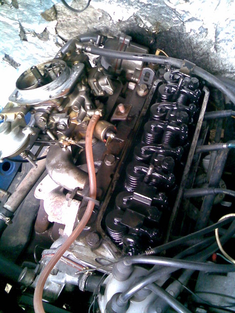

-> bonalaco: Ale ne tesneni pod vikem, ale pod hlavou ... :)

Dufam ze som nepobil nieco zle ked som pokracoval s prispievanim.
Prosim ludia nehadajte sa,ja by som chcel prist na to co sa stalo s mojim motorom.
Inac to tesnenie som musel vymenit,tiekol s tade olej...

-> suri: a zabudol si na tesnenie pod hlavou ked to tak upiekol

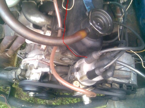

Tuto

-> bonalaco: da sa opravit ale skoda roboty musis spravit komplet generalku

-> bonalaco: Jinej motor nebo GO

-> bonalaco: jaka podlozka?

Jaj, podlozka praskla pod hlavou,lebo mam motor cely od oleja,ale to som vsimol az ked som dorazil domov...

-> bonalaco: pridrel jsi ho
