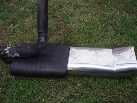

20.08.2008
Ratoo

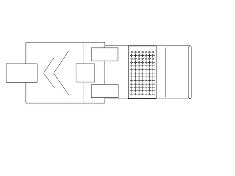

vevnitř to má takovej labirint
zvětšit Vejfuk - obrázek od Ratoo vložen 20.08.2008 13:50:59
13:18:38
20.08.2008
Ratoo
udělej si něco takovýho má to labůžo zvuk
zvětšit Vejfuk - obrázek od Ratoo vložen 20.08.2008 13:18:38
