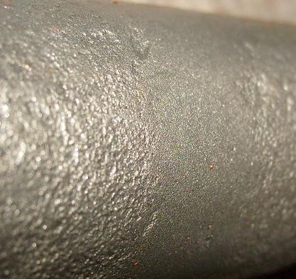

Eidy 19.08.08 12:44:18 napsal:
... Já vždycky jezdil staré. A nejlepší jsou ty, co mají po délce plošky...
taketo niečo ?

-> VeTëV: To bych radši na vrakáči vybral hezkou ČSSR poloosu než novou polskou šajzku. Já vždycky jezdil staré. A nejlepší jsou ty, co mají po délce plošky. Pak jsou občas k dostání nové české, ale komplet hladké. Ty už nejsou tak kvalitní.
