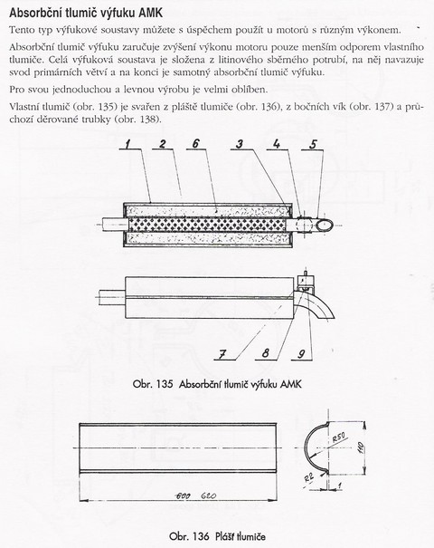

Evž@
-> ZbyŠek: tak když to zkrátíš na délku o 2 cáky tak se nic moc nestane.....a tomu průměru těch 5 mm míň taky neuškodí...fungovat to bude....já jsem dělal příčňák a trubka byla kolem 30 mm
...takže bud v klidu a normalně to u dělej jak plánuješ
...takže bud v klidu a normalně to u dělej jak plánuješ23:37:06

jo a este jestli vadi hodne ze ta zahnuta kocovka bude rovna ? (obr.)

ZbyŠek
Cauves mam jeden dotazik, tento vifuk bych si rad udelal (viz. obr) ale chci vedet jestli bude hodne zle kdyz ten vyfuk nebude mit delku 620mm ale napr 600mm, a dalsi dotaz kdyz ta prostredni roura ma mit na prumeru 55mm a ja ji udelam na prumeru 50mm bude to zle pro ten vyfuk nebo to je jedno, Dekuji ( zmeni se tim neco nebo kdyz to nebude presne podle toho planku tak bude nefunkcni ?
