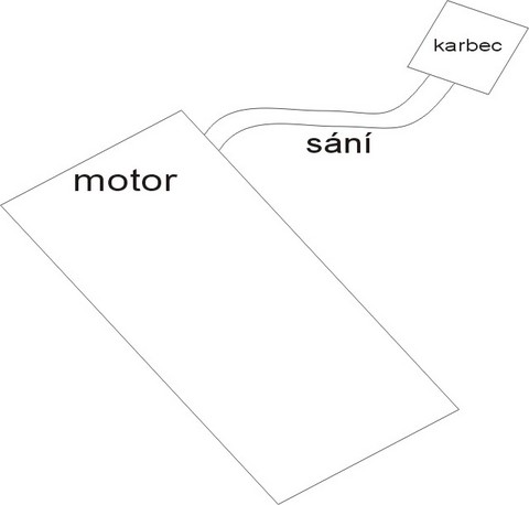

Asi takový tvar

Z čeho mam udelat takovéto sání na 4-karburátory, jsou skoro spádové, přemíšlel jsem právě z mědi kterou nedoporučujete.

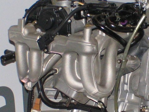

jinak ja jsem ted vyhrabal foto motoru asi z fabie, foceno v muzeu v MB.

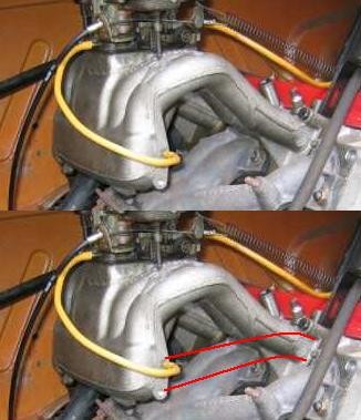

-> Ultim 01.08.08 23:52:07: v tomhle případě bys taky měl cestu směsi od karbce k 1+4 válci delší než k 2-3

-> Adam6666: nic noveho asi ne. Ale serie se dela s ohledem na co nejlevnejsi vyrobu a technickou narocnost. Napr sani z favorita ma pro 1 a 4 valec vetev delsi o 6cm -+. Takze uz jen to ze budou ty vetve stejne je zlepseni... asi ...
Takze si mam vybrat sam ?
