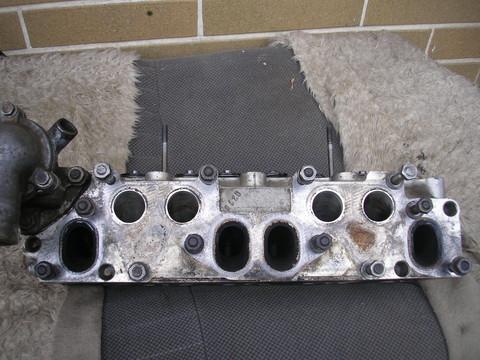

10:39:53
02.08.2008
to je hlava z fav, doufám, že jasné
pod vejfukovým kanálem

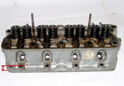

10:25:55
02.08.2008
-> suri: ano niekde som to čítal (už neviem kde presne) ale jedna hlava viditelne nikdy neznižovaná z mrtveho motora co mam doma mala všade presne 20 mm a hlava kupena od minna mala priblizne 19.4mm (minno mi ju predal s tým že je líznutá o 0.7 mm)

10:13:03
02.08.2008
-> mňesíc: 5kanálové hlavy, ktoré neboli znižované majú na strane pri sviečkach (ako sa doťahuje na matice medzi dosadacou plochou hlavy a "sedlom" na maticu presne 20mm.
