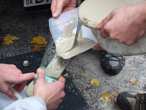

-> OndraST: no tak toto bol extrem, (inak je to duriqove auto) a jemu vyletela mrazova zatka v hlave a z oleja to spravilo toto...
vymenil sa olej, nalial sa uplne novy, nechalo sa to bezat 5 minut a zasa sa z toho vylial rovnaky humus

-> OndraST: tak ono aj ked je tesnenie prec tak to vari ale nie hned ale chvilku to trva...
a samozrejme z oleja ti vznikne neidentifikovatelna gebuzina typu cafe-late vid foto:
