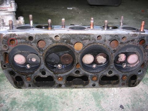

pomoc při identifikaci hlavy

-> zevza: asi těžko, 110r má spalováky stejně jako 1000-120, lišej se jen průměrem...

zevza - zrušená registrace
muze too byt zm 110r tytam taky pasujou

-> mňesíc: Je to 130 jiná hlava nemá tak rozděleny spalovací prostory

David.
-> mňesíc: změř průměry spalovacích prostorů (68,72,75,5mm) a průměr ventilů

mňesíc
-> David29: no právě že slepice už je bez barvy. a je mi divná ta díra navíc. 130kový těsnění pod hlavu v tom místě žádnej otvor nemá...

-> mňesíc: 130

-> mňesíc: To by mohla bejt 105, ne? Jakou to má barvu slepice?

mňesíc
Neví někdo jak podle čísla hlavy určit o jaký typ se jedná?
Je na ní číslo 010032596 a dvojčíslí 76. Někde tu někdo psal že to dvojčíslí určuje rok výroby a to mi nějak nesedí. Je to totiž vymontované z motoru 130.
Navíc je v ní oproti druhý hlavě kterou mám navíc jedna díra. viz foto vlevo nahoře....
