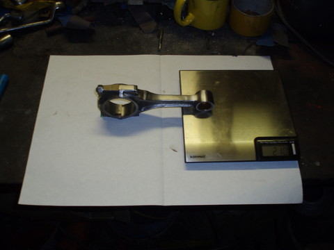

-> gabo00000: odfot ako to meras, ako mas polozenu ojnicu.......

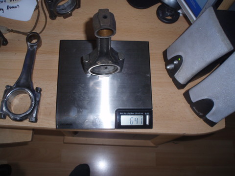

-> Gemini: no na 1mm rpesne to mozno mam ale na 0.1 urcite nie
23:32:26
02.10.2008
02.10.2008
nechcem ta sklamat ale rotacnu cast ojnice nevyvazis na digitalnej vahe.....nemas urobeny pripravok, aby si kazdy ojnicu polozil na 0.1mm na vahu presne.......preto ti to lieta hore dole 10 gramov.........

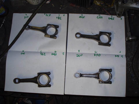

uinac pre pochopenie..pod Vckom je horne oko, pod Cckom celkova hmotnost a pod S kom spodne oko a na pravom raji poradove cislo ojnice

ten spodok pri prvej ojnici..486 no nemôzem s toho a asi t skocim rpemerat lebo nezda sa mi to nijak

som v koncoh..neporadi mi niekto ako na to..niekde mam 10g rozdiely..cisla su deprimujuce a co je najhorsie neviem kde zacat..ci prevo zhruba zaokruhlyt cisla a tak lestit aleb spodkom zacat..alebo vrchom...alebo ...ja fakt neviem..keby mi niekto poradil kto to uz robil alebo nejaky fajn clanok alebo ja uz nevem..

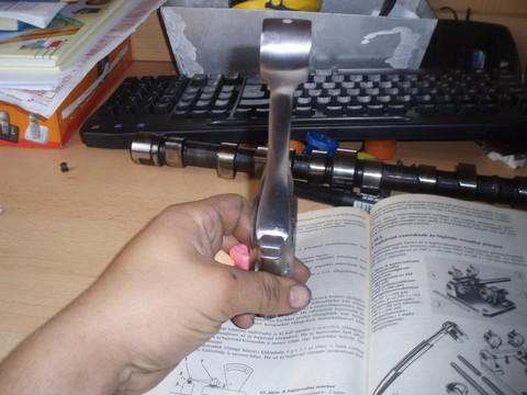

tyvole to som si ani ja nevsimol..nj gumaci su mocna zbran

-> gabo00000: sem si všim toho žužu jak máš v tý ruce s tou ojnicí

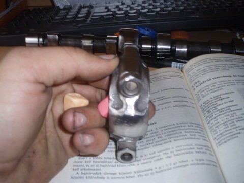

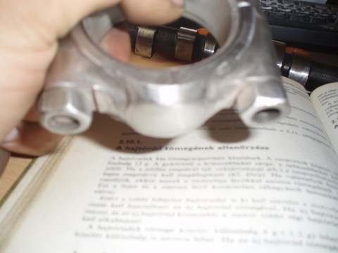

-> Matthes z TechWebu: tam kde je triska je aj taky nalitek..ten chcem odstranit

-> gabo00000: Tam ukazujes na tu trysku mazani valce?
17:11:26
23.07.2008
23.07.2008
btw tenhleten nalitek sa neodstranuje vidte..ale co by se stalo kdybychom ho odstranil? je to velkej pruser pac kolo takej malej pikacoviny sa tazko lesti a toje docela na pytel

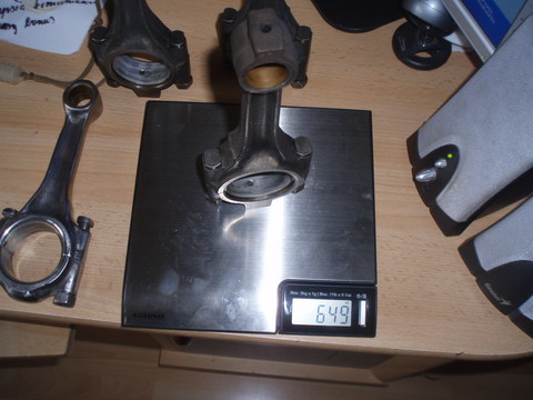

prej 2 grami rozdiel....

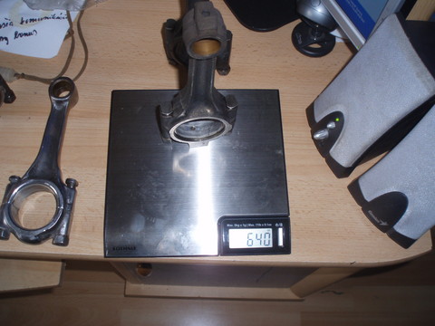

18:30:48
18.07.2008
18.07.2008
-> Crestik: aj ja tak myslim..ale asponpriblizne to treba dat do roviny..ja by som povedal ze ked odmeram stred jedeneho oka a stred druheho tak dostanem os a ked tieto dve stredy budu od roviny na ktorej sa meria rovnako vzdialene tak to mam rovno:)

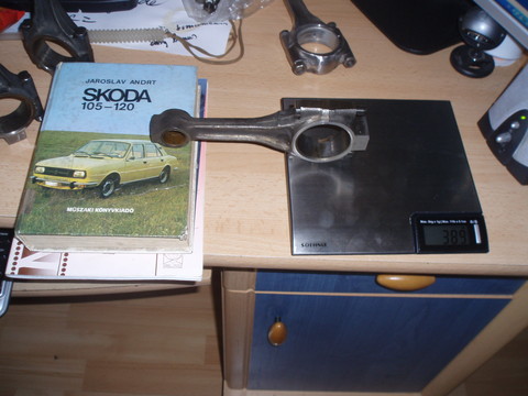

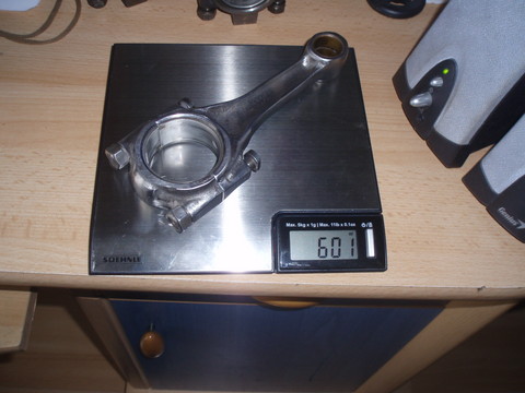

-> m8rinek: no vidis moje fotky a ja to mam 600g podla man takto môzem spravit vsetky..vid

-> gabo00000: Daves ma ojnice na s120, ktery jsou o neco lehci (tensi stefty, min matrose) ja byl taky o dost vejs nez david, z ojnice jsem obiral cca 100g
