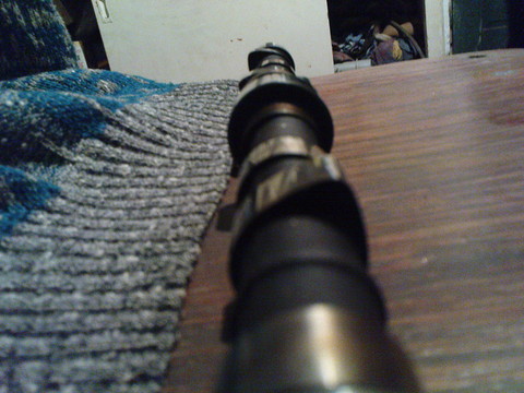

-> gabo00000 16.07.08 00:48:21: Tohle karbec není ale mohu ti změřit rozměry

tohleto je zo 135ky karbec

co to co to?
00:35:52
16.07.2008
16.07.2008
pozna nekdo zda je tohleto MPi vacka?

-> gabo00000: Existuje mpi vačka i na malé uložení, takovou jsem měl já. Je to z prvních mpi motorů
14:43:41
14.07.2008
14.07.2008
-> gabo00000: Existuje oboje malé i velké uložení

vtriem sa sem ked môzem
existuje MPi vacka na male ulozenie a aj na velke? alebo ako to s tym je? napcham MPi vacku do 135ky?
existuje MPi vacka na male ulozenie a aj na velke? alebo ako to s tym je? napcham MPi vacku do 135ky?11:12:06
