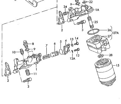

vhml 10.07.08 16:31:15 napsal:
jakje to s dílem 25 z obrázku.Ten šroub.Pasuje závitem do
škodováckýho motoru??? Stejnej dotaz, pude použít, má stejnej závit jako je na 136 bloku?

jakje to s dílem 25 z obrázku.Ten šroub.Pasuje závitem do škodováckýho motoru??? Jinak zapojení bych udělal na topení. Nevím teda jak je má řešený favorit, ale u 120 bych to napojil na trubku co jde kolem hlavy válců.A hadičk co propjuje vstupni a výstupní hadici k topení bych udělla větší aby voda proudila i při zavřeném topení. Otázka je co to pak udělá s topením samotným...

-> vhml: To co je na obrázku je Felicie 1,9 D. Jinak Čína stojí cca 900,- až 1000,- Kč a EU 1300,- až 1400,- Kč.

Díl s číslem 27.

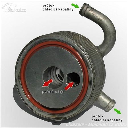

-> deathcat: Spíš bych řekl, že myslí "takovou tu kostku o rozměrech 80 x 80 x 40 mm" co se dává mezi olejový filtr a blok motoru. Standartně je to už i ve feldě 1,9 D.

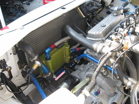

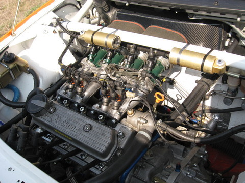

-> K.o.l.d.a.: Je to dá se říct tovární KIT, jedno z aut TROTINA rally teamu. Mrkni na víc fotek i podvozku sem - foto pod mým nickem: skoda-virt.cz/cz/.../8119
2-foto-erzetka-tman

-> Tuner#2: Dík za fotku, koukam docela propracovaný autíčko...nevíš o tom něco víc? :o)

Řekl bych, že tady to fakt nikdo neřešil. Já mám jen dvě fotky, na jedné je to vidět.
