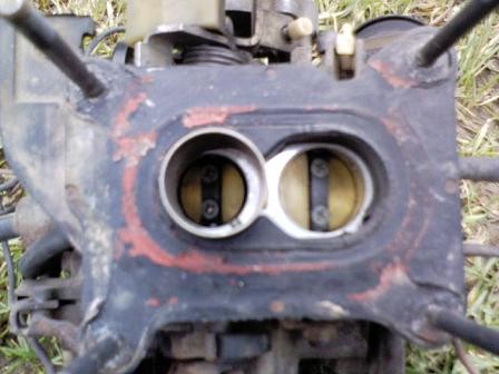

mirco
to nevystupuje tá komora, tam je taká krátka trubička ,nato aby sa nemiešala zmes prvej a durhej komory a že vraj na usmernenie zmesy,dá sa dať dole5

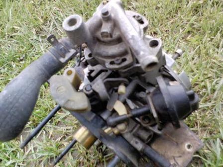

11.07.2008
-> mirco: no to foto 2 vypadá trochu divně, jako by jedna komora vystupovala pod rovinu karbece, ale zkus to nasadit na to favoriťácký sání, buď to tam půjde nebo nepůjde a budeš muset udělat nějakou redukci.

mirco
foto 3.
zvětšit natryskovani karbece favo - obrázek od mirco vložen 11.07.2008 11:36:14

mirco
foto 2.
zvětšit natryskovani karbece favo - obrázek od mirco vložen 11.07.2008 11:35:03

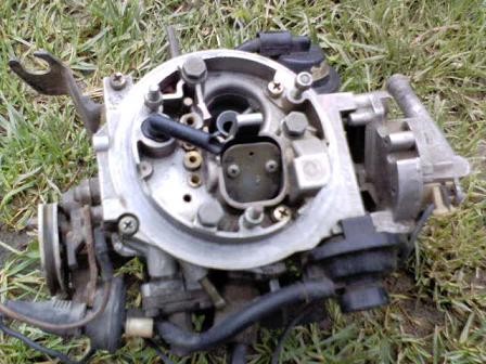

mirco
Cába- dobre tak hodím, mne ho doma netraba a určite je funkčný lebo som ho dával dole z kamošovho golfa a golf išiel do zberu,ale karbec ostal
zvětšit natryskovani karbece favo - obrázek od mirco vložen 11.07.2008 11:27:40

mirco
ak by si chcel mám z golfa 1.6 karbec a pasuje na favo sanie sú tam väčšie trysky,má to tiež termosytič aj lanko na plyn sa mi zdá že pasuje, môžem ti poslať aj fotku ak chceš.
