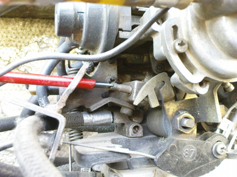

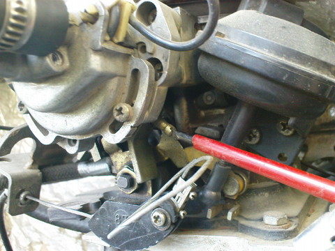

a timhle sytic (zastudena)
14:28:46
06.07.2008
06.07.2008
timhle nastavis volnobeh (za tepla)
