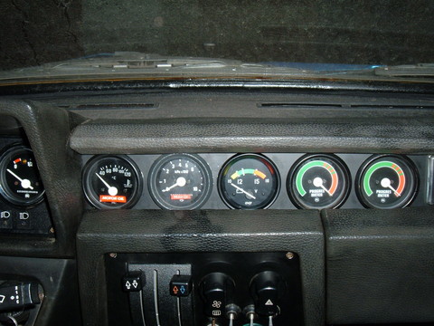

-> Vojtik 04.07.08 23:50:54:
Tyyywolee aj ja chcem take pekne budiky všadee
a naco 2 progress metre ??
a naco 2 progress metre ??01:22:21

-> Vojtik: Čoveče ty maš kokpit jak letradle

a proto jsem si tlakoměr oleje nainstaloval natrvalo, neboť to jsou spolu s teplotou chladicí kapaliny dva nejdůležitější údaje o motoru, zvláště jedná-li se o nějak upravovaný motor. Minulý týden mi to zachránilo motor, neb mi povypadla zátka na vačce a já jsem si povšimnul, že mi to najednou místo běžných 4,5 atm. maže jen sotva 2, tak jsem zastavil, zjistil co se děje, dolil litr oleje, otočil to a na zvýšené otáčky a skoro žádný výkon opatrně dojel domu. Kdybych čekal až na kontrolku, tak jsem asi zadřel, páč jsem jel docela ostrou jízdu a plánoval jsem jet daleko dál a zkusit na dlouhém táhlém kopci maximálku.
