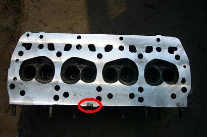

tak jestli ma 1 mm tak to je vpohode ja si myslim ze tam tak 0,1 -0,2 zustalo

-> zidlik: Ja jsem ted nechaval snizovat hlavu o 1,2mm na 135ce a ten zarez uplne zmizel. Myslim, ze ma 0,9-1mm

tak asi nikdo nevíte co jak to je v serii hluboký?

jo je to rovný to jenom tak vypadá nechával sem ji snižovat vo 0,8mm no podle mě je max snížení právě to zakroužkovaný nebo ne?

-> zidlik: A o kolik jsi ji nechal snizovat? A mas ji urcite rovnou? Podle toho odlesku vypada, ze je to delany na 3x...

-> zidlik: moje chabé vědomosti mi říkaj, že max snížení je hrana zároveň s těma dvěma camprlíkama na té fotce na horní straně, skoro u krajů...

tak hlavu mám sníženou ale mám podezření že to je víc než sem chtěl nevíte někdo jak hlubokej je v serii tehle prolis co je zakroužkovavej na vobrázku?
